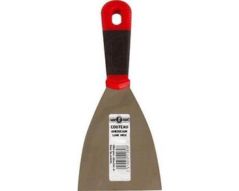

Edit: tu décolles avec ça : Image
Couteau à enduire d'une épaisseur de 8 à 10 cm à peu près je pense
