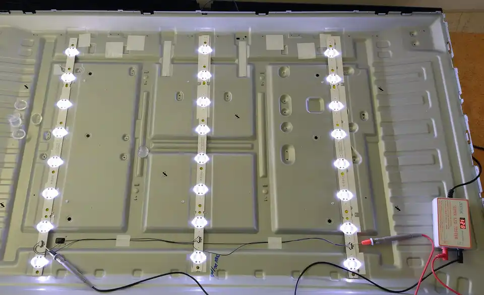

hier j'ai décidé de remplacer les LED de rétroéclairage de ma télé de 60 pouces.
LE BORDEL QUE C'EST. pour les grandes télés je conseille de le faire à deux. Mais ça reste faisaibe
Je suis passé de ça
à ça. J'ai pas osé forcer pour bien faire passer le leds à travers le diffuseur blanc car pas forcement bien aligné et peur de déchirer le truc . Du coup sur un écran uni on voit les ombres
Et vu le bordel que c'est pour arriver a cette étape là j'ai pas eu le courage d'y retourner à minuit passé. Surtout que j'ai du redémontrer à nouveau car les nappes étaient mal fixées et que j'avais aucune image. Peut etre que si ça m'emmerde ou si je me motive je redémontrerait tout pour essayer de faire ça correctement.
mais ça reste acceptable en situation normale quand t'as plein de couleurs
Coût l'opération 35€ et du temps.

en fait on vous ment !
la dalle tv en led elle fait quoi meme pas 1cm d'épaisseur. Sauf que si c'est pas éclairé par une lumiere blanche par derriere vous verrez rien. D'ou la partie sombre en bas de la télé sur la premiere image.
Ce sont ces LED que j'ai remplacé (la mienne avait 5 rangées)
par dessus tu mets le diffuseur pour amplifier la lumiere blanche partout
puis t'as une plaque blanche qui recouvre tout ça et là tu pose ta dalle TV.

J'ai du mal à comparer un avant-après avec deux images qui n'ont rien à voir l'une avec l'autre. Et puis c'est comme les vieilles pubs sur les télés qui nous montraient combien les couleurs étaient belles sur les nouvelles télés alors que les gens les voyaient sur une télé qui justement ne possédait pas les caractéristiques permettant de les apprécier. Si tu as un téléphone bas de gamme tu peux courir pour apprécier le bénéfice apporté par le changement de LED.

on voit bien que certaines zones sont sombres surtout en bas sur le coté gauche de l'ecran. La salade est verte d'un coté et bleue de l'autre. Meme le message qui doit etre blanc apparait terne. J'ai bien entendu pas touché aux réglages, juste changé toutes les LED mortes

Donc si je constate sur ma télé que certaines zones sont sombres ou les couleurs détériorées c'est que des LED sont à changer, c'est ça ? Et ça peut arriver n'importe quand ? A priori ma télé n'a pas ce genre de problème pour l'instant.

bigdudu a écrit :Donc si je constate sur ma télé que certaines zones sont sombres ou les couleurs détériorées c'est que des LED sont à changer, c'est ça ? Et ça peut arriver n'importe quand ? A priori ma télé n'a pas ce genre de problème pour l'instant.
c'est ça. la première étape sera de vérifier ces LED de retroeclairage. Les miennes ont du griller apres 7 ans mais c'est aléatoire. Apres si c'est la dalle (noire) qui est vraiment touché, là t'es bon pour changer de télé.
